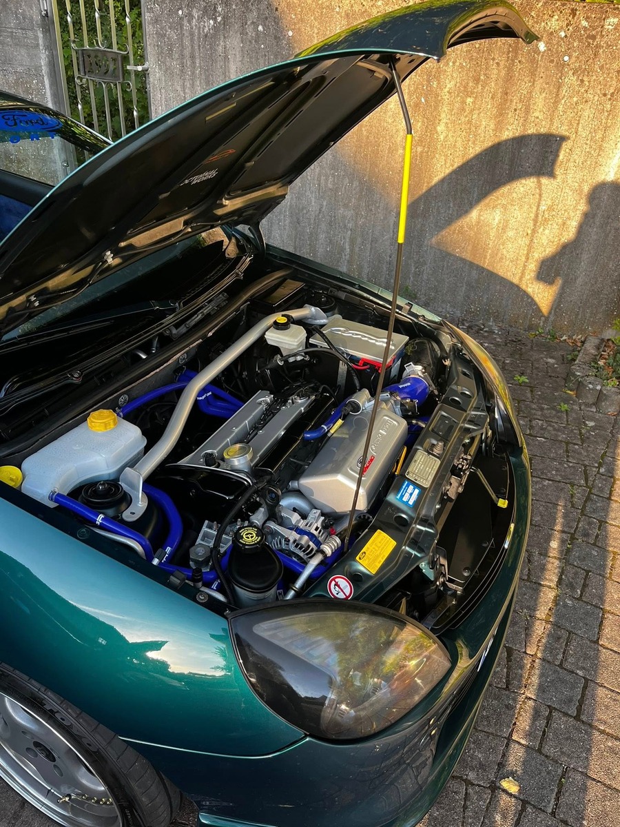

    Motor:
    - 1,7l VCT
    - FRP Ansaugbrücke NR 504 + Halter
    - TH Ansaugung CAI17-2 Kit
    - Einstellbarer Benzindruckregler
    - 4-2-1 Edelstahl Fächerkrümmer
    - Bastuck Abgasanlage + HJS Kat
    - Domstrebe Wiechers
    - Serie Drosselklappe Bearbeitet
    Motorraum:

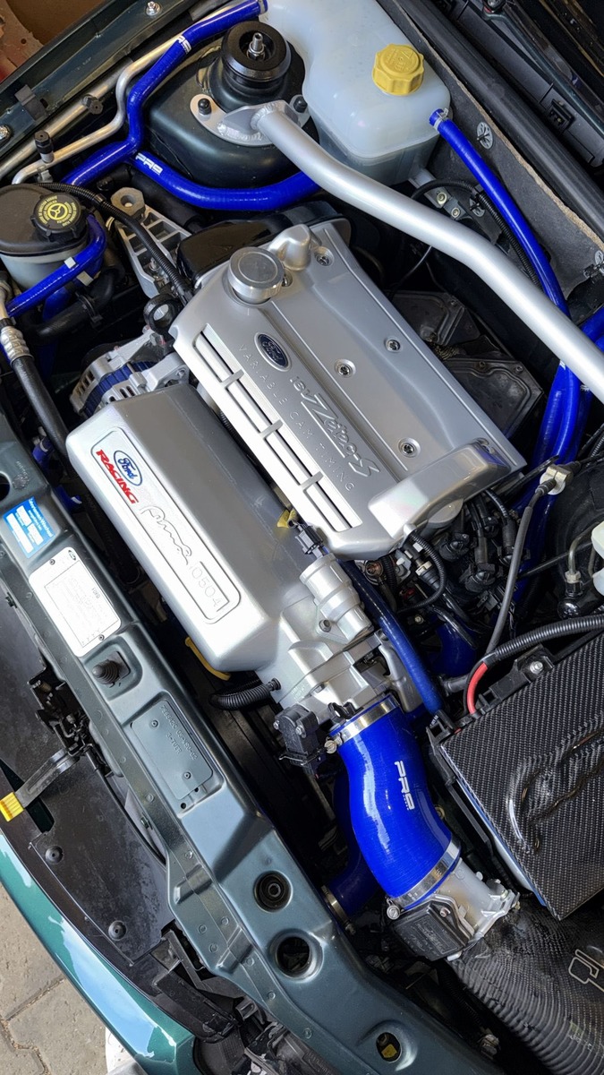

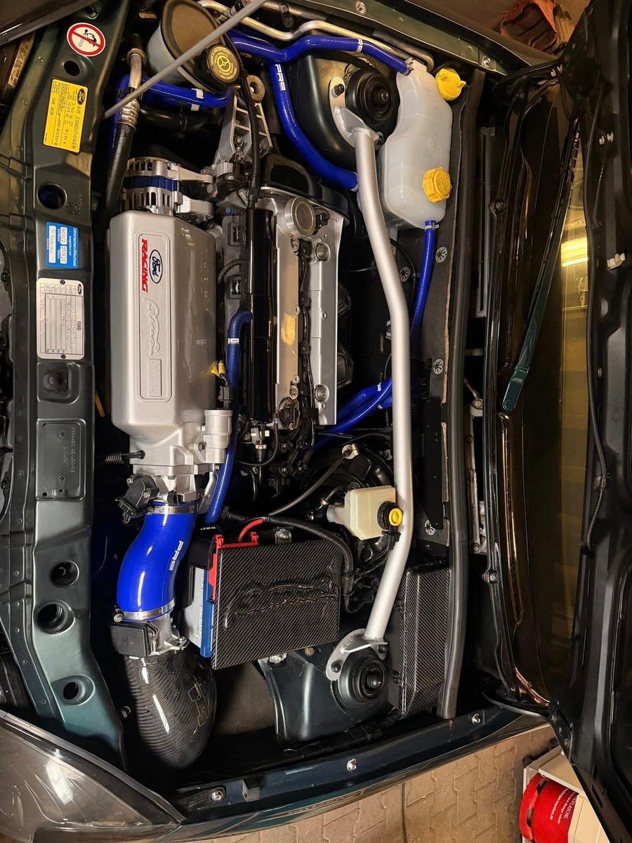

    - Ventildeckel Lackiert
    - FRP Ansaugbrücke Lackiert
    - Lichtmaschine Lackiert
    - Drosselklappe Lackiert
    - Luftmassenmesser Lackiert
    - Motorhalterung Lackiert
    - Öl Deckel Gefräst
    - Domstrebe Lackiert
    - Pro Hoses Sillikon Schläuche Blau
    - Carbon Sicherungskasten Deckel
    - Carbon Batterieabdeckung
    - Ansaugung aus Carbon
    - Leerlaufregelventil Lackiert
    - Zahnriemenabdeckung Lackiert
    - Einspritzleiste ( Abdeckung ) Lackiert
    - Motorhaube Halter Lackiert

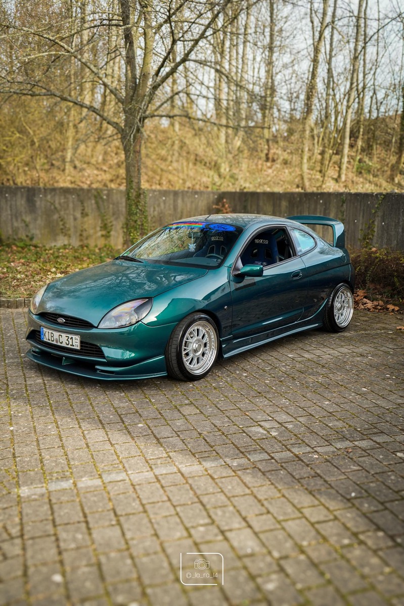

    - Cadamuro Design Frontansatz und Seitenschweller
    - MS Design Heckansatz ( MS Design Schriftzug gecleant )
    - EVO Spoiler Ford Motorsport 909
    - Bonrath Einarmwischer
    - Spritzdüsen in Wagenfarbe Lackiert
    - Rücklichter W-R-W Umgebaut
    - Seitenblinker Schwarz
    - Vorderen Grills Schwarz Glanz Lackiert
    - Spiegel Abdeckung Schwarz Glanz ( TÜR )
    - Scheibenwischerabdeckung gecleant und Schwarz Glanz Lackiert

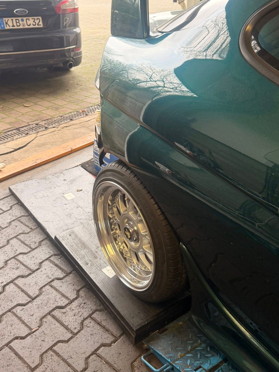

    Felgen:
    - Artec S1 8,5x16 ET44 - 9,5x16 ET56 4x100
    - Japan Racing 8,5x16 ET 25 ( Bilder Folgen noch )

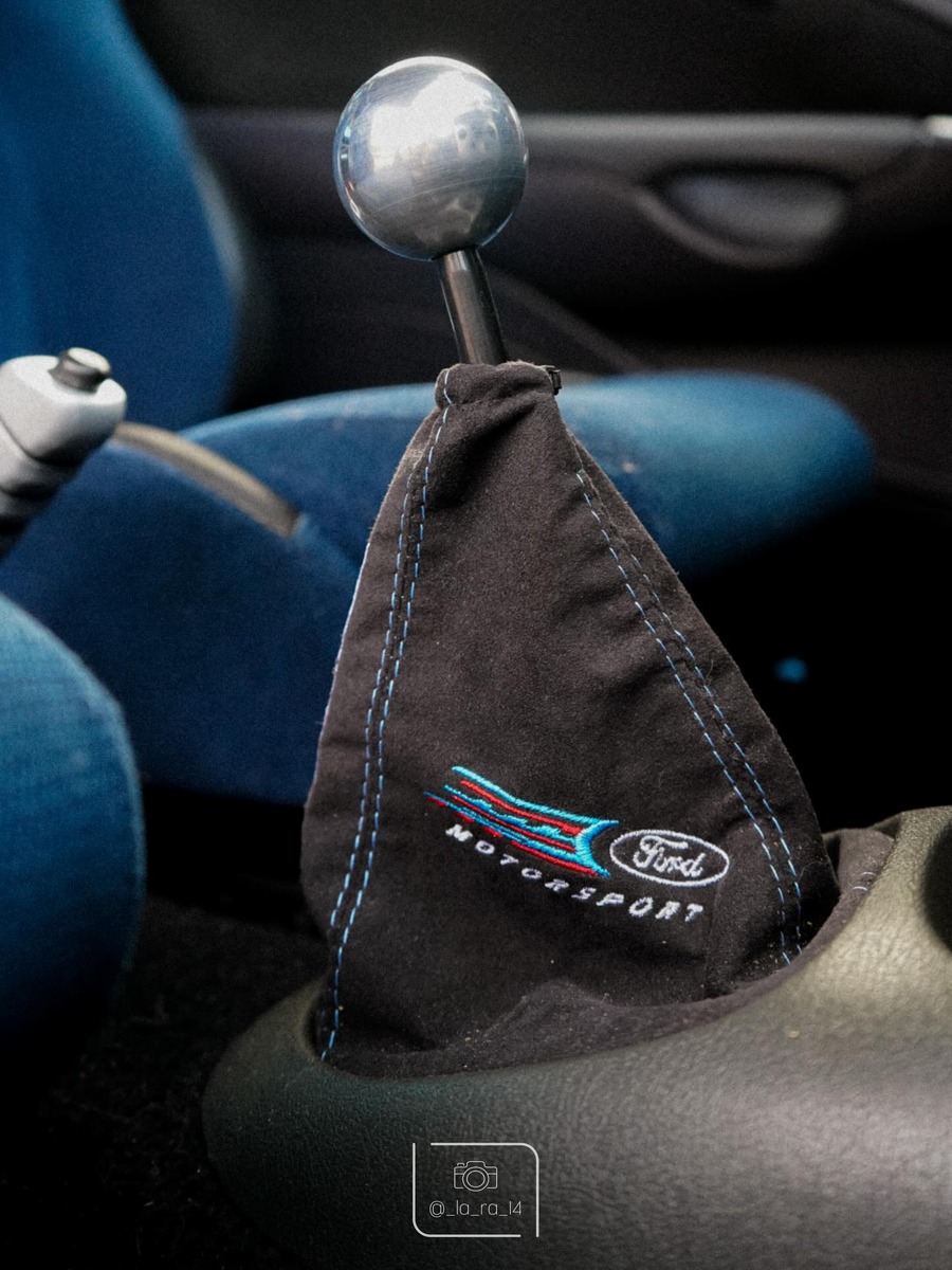

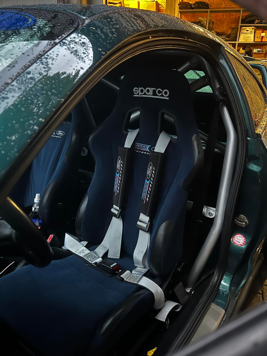

    - Schaltsack und Handbremssack in Alcantara und Ford Motorsport 909 Emblem drauf
    - Gurtpolster in Alcantara und Ford Motorsport 909 Emblem drauf
    - Sparco Torino Ford Motorsport 909
    - Sparco 3 Punkt Gurte Silber
    - Sparco Pedale

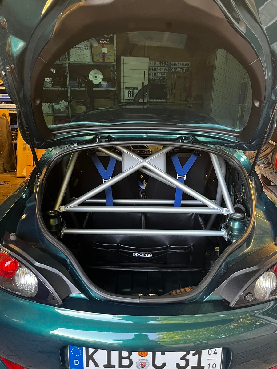

    - Pleie Bügel
    - Kofferraum Domstrebe ( Wiechers )

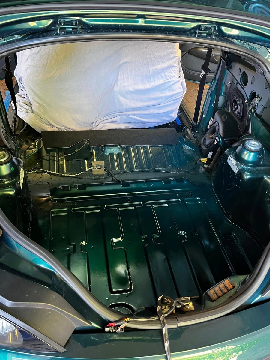

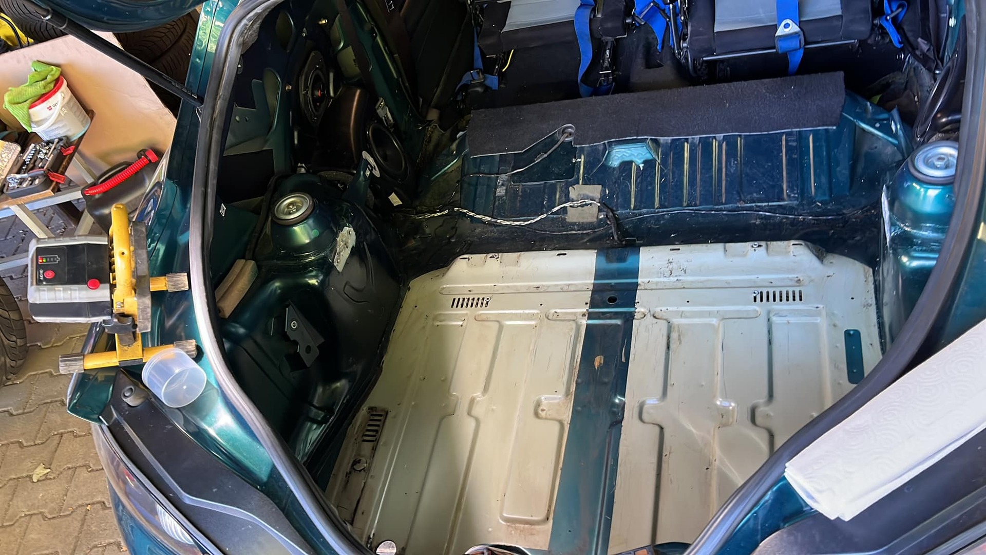

    - Komplette dämmmaterial raus ( Kofferraum ) und Lackiert

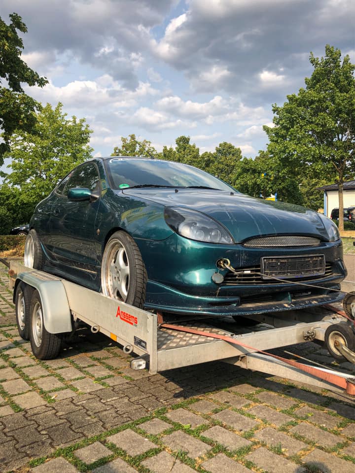

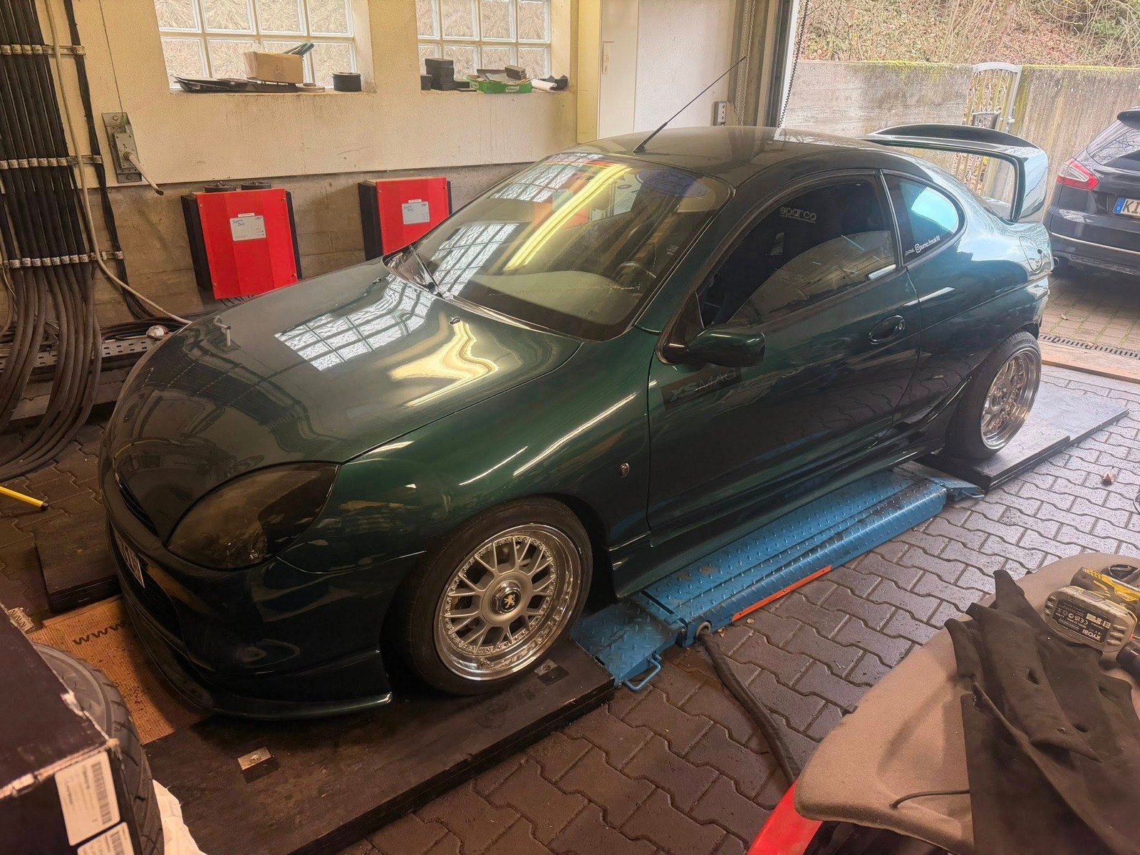

    So sah er aus bei der Abholung:
  • Es gibt mal wieder von mir ein Update. Beim Puma ist jetzt alles soweit Eingetragen. Es gab überhaupt keine Probleme mit Felgen, Fahrwerk, Spurplatten und den Bügel.
    Die ersten drei Runden mit dem Puma auf dem Nürburgring gab es auch direkt und es macht verdammt Spaß. Ich bin Sehr Zufrieden mit dem H&R Monotube
    Am Motorraum ging es auch weiter. Da ging die Motorabdeckung zum Lackierer und Wurde Lackiert in das Richtige Silber.
    Weiter Bilder kommen noch da ich noch auf Carbon Teile Warte für den Motorraum.
