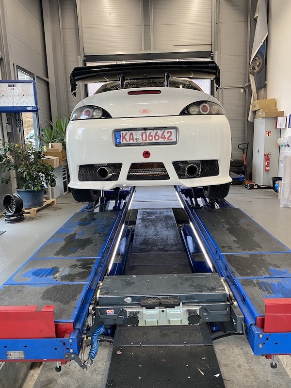

HIer mal den Aktuellen stand Bilder Entstanden auf der EFPM 20
Beiträge von Dwina152

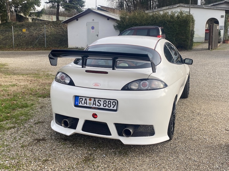

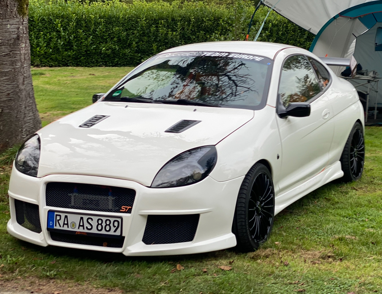

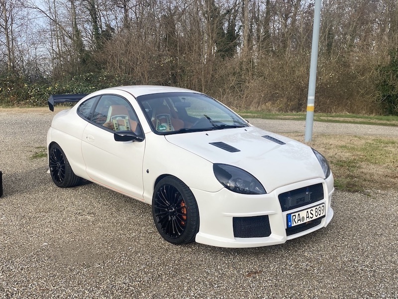

Hier mal der Aktuelle Stand, auto hat endlich TÜV und fahrbereit gewisse Kleinigkeiten gibt es noch zu machen und im laufe der Wochen kommen noch die Seitenschweller dran
Oh jaaa Pervers aber geil.....
Hab viel überlegt welches gelb. Aber einmal gesehen und sofort Verliebt
Muss ich auch sagen , Schön dezent. aber hatte ihn ja auch schon vor dem treffen bei dir sehen können.
Na du musst mich mal einladen , ich weis ja nicht wann ihr das als mal habt .
aber gesagt habe ich ja das ich komme
Danke Max, ja ich freue mich auch schon darauf.

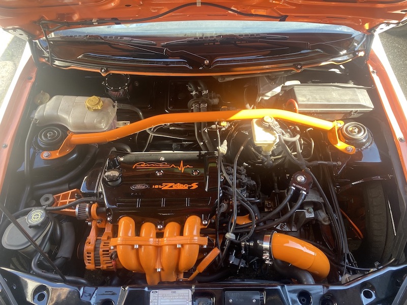

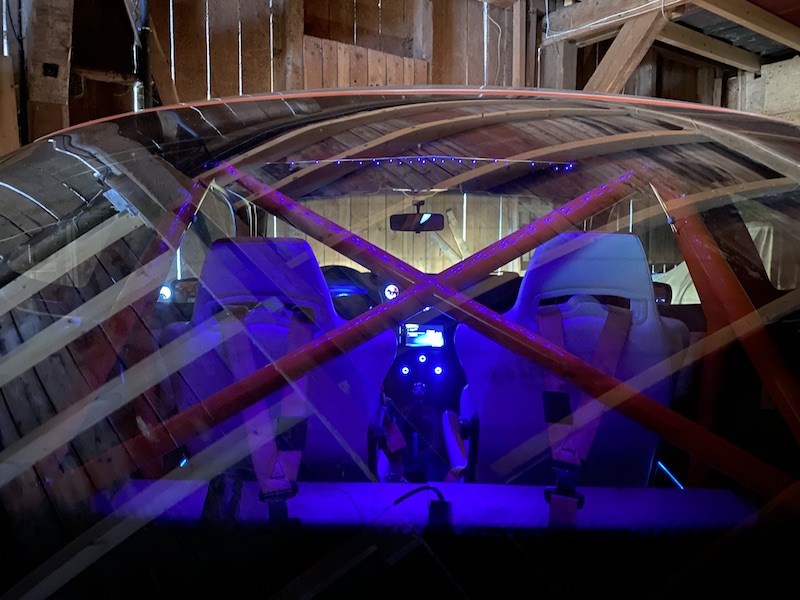

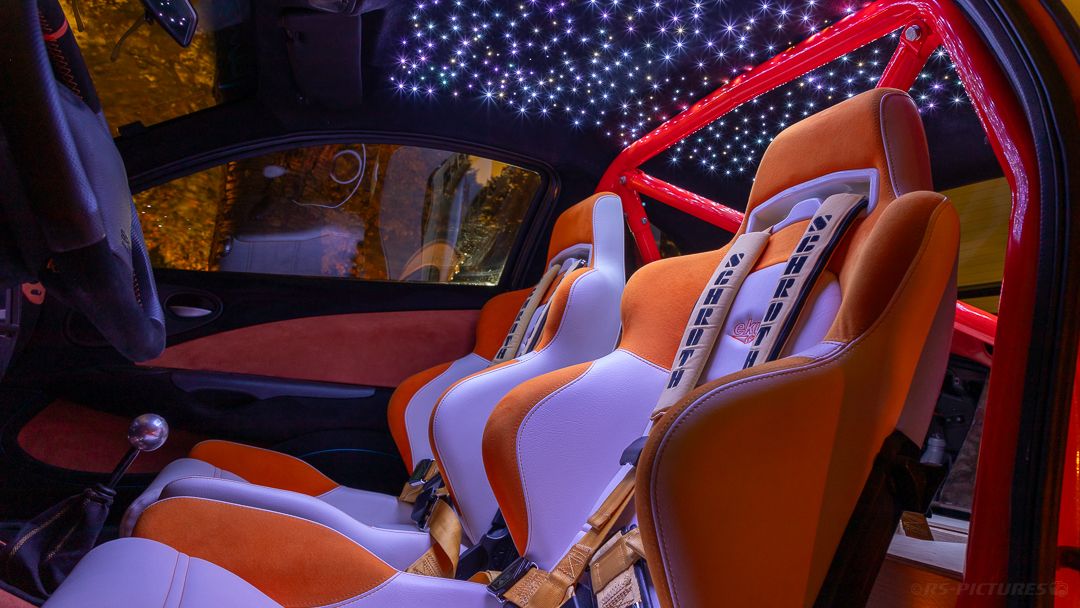

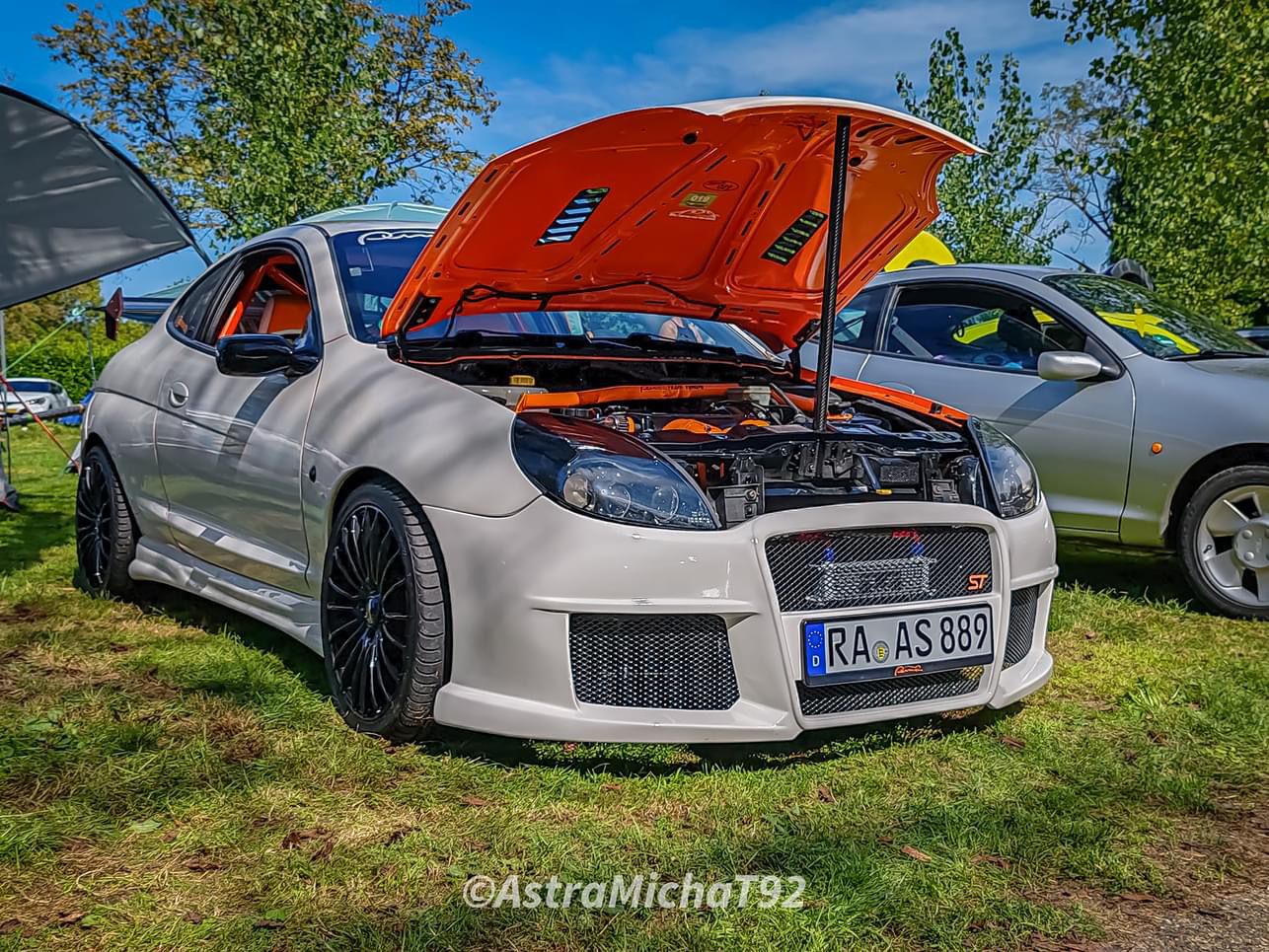

Vorne ab mal einige infos :
Motor/Getriebe
1,7 VCT
Tuninghaus 155
Zusatz Ölkühler
Größerer Wasserkühler
Bearbeitet Drosselklappe
Ansaugung mit K&N Pilz Filter Eigenbau mit Suhe Rohr
1,6 Getriebe mit 1,7 KupplungBremsen /Fahrwerk
Gewindefahrwerk von KW
Focus MK 1 Scheibenbremse Hinterachse mit umgebaut auf ABS
STahlflexleitung Vorne wie Hinten
K Sport 6 Kolben Bremsanlage mit 304mm Scheiben vorneInnen / Außen
Heck Flügel
W-R-W ( LED ) umbau Rücklichter
CSR Heckschürze komplett überarbeitet mit integrierte Nebelleuchte und Rückfahrkamera
CSR Frontschürze
STW Seitenschweller
Weise Lackierung (für die nächsten 1-2 Jahre RAL 9010) danach Perlmutt wieß
innere Akzente in orange (3 Schichtlack ) versehen
Brock Mehrspeichen Felge
Focus Mk 2 Lufthutze

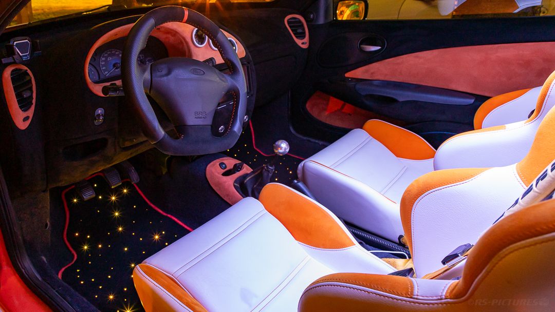

König 5000 Sitze in Leder Weiß/Orangenes Alcantara
Armaturenbrett und Türen mit Mikrofaser bezogen
Plasma Tacho
Zusatz Instrumente + abgeänderte Elektronik Steuerung
2 Din Schacht für Radio
Überrollbügel
Sternenhimmel (Eigenbau)
Audio System Anlage mit 10" Woofer 250 Watt RMS (Doppelschwingspuhle mit Frontsystem 240 Watt
Heck Ausbau alles aus GFK mit Zwischenboden für Verstärker
Schroth Gurte Automatik
Vorbereitung für Löschleitung für Motorraum
Batterie nach Hinten verlegtBilder folgen demnächst
